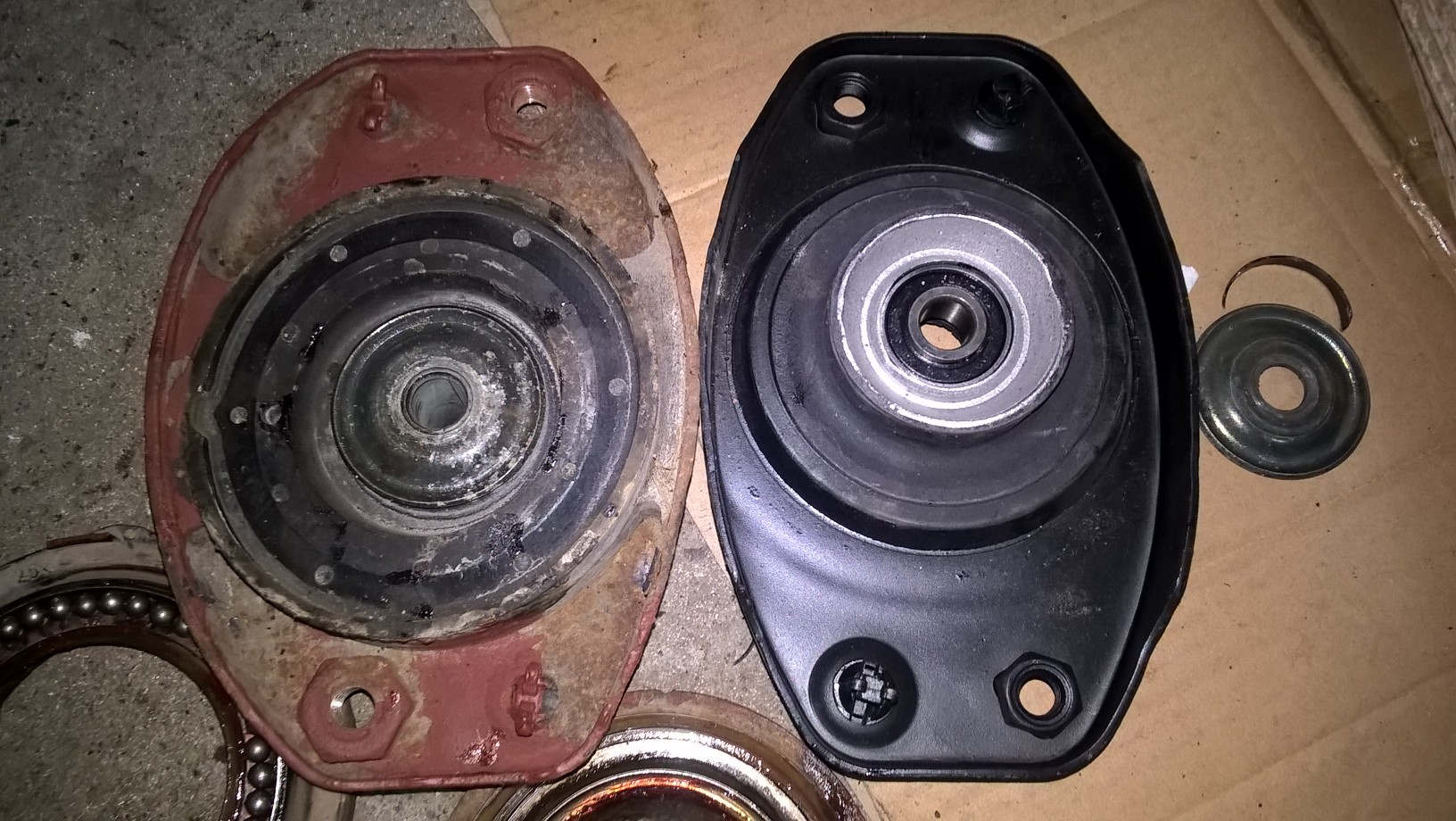

Teo, dzięki za uwagę.
Nie zastanawiałem się nad tym. Po prostu zamówiłem z Allegro. W nazwie była Barchetta.
Może przeżyłbym rozczarowanie. Sprawdzę.
Nie zauważyłem żeby łożysko było padniete, ale chciałem wymienić zapobiegawczo przy wymianie amorków.
cieszek
Posty: 65
Re: Barchetta Cieszka
Postprzez cieszek » 08-mar-2019 21:19

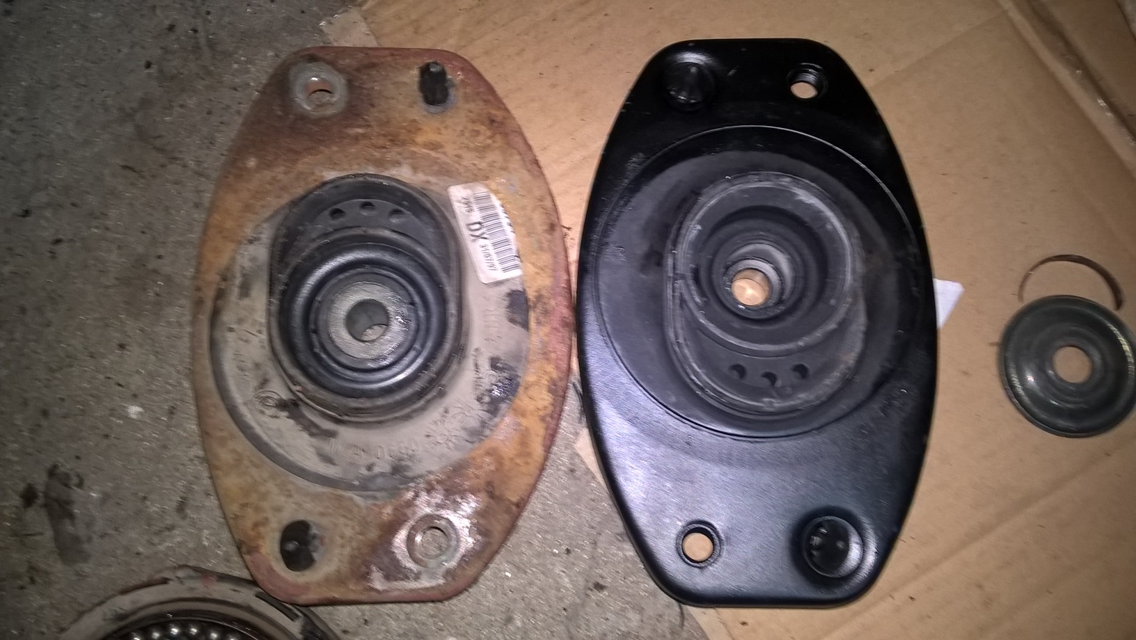

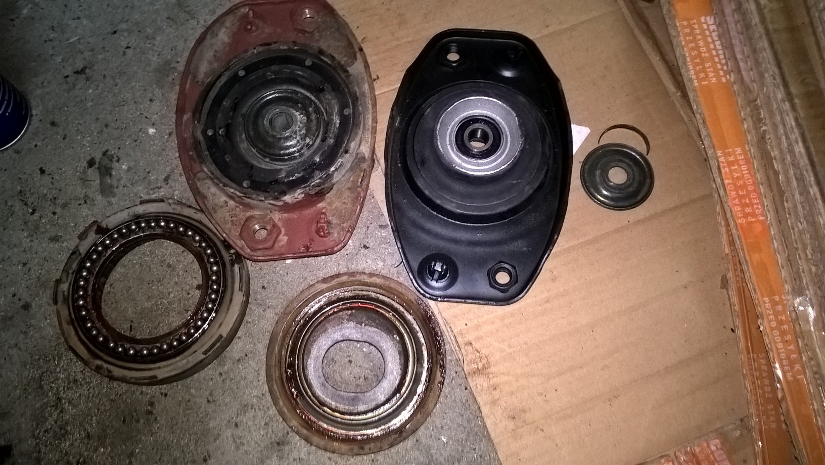

Teo, dziękuję za uprzedzenie. Przynajmniej nie zdenerwowałem się bardzo przy wymianie. Tylko troszkę.
Rzeczywiście łożyska oferowane jako do B, nie pasowały.
Nawet myślałem że pokombinuję i zamienię miejscami śruby w McPersonie (czyli tam gdzie oryginalnie były plastikowe zatrzaski użyć śrub w nadwoziu). Nie byłoby łatwo przy błotniku bo śruba byłaby trochę pod błotnikiem ale byłem gotowy pokombinować.
Jednak sam system ułożyskowania zupełnie nie pasował. Bieżnia z plastikowym mocowaniem sprężyny nie pasuje do nowego mocowania kolumny (pewno od Punto).

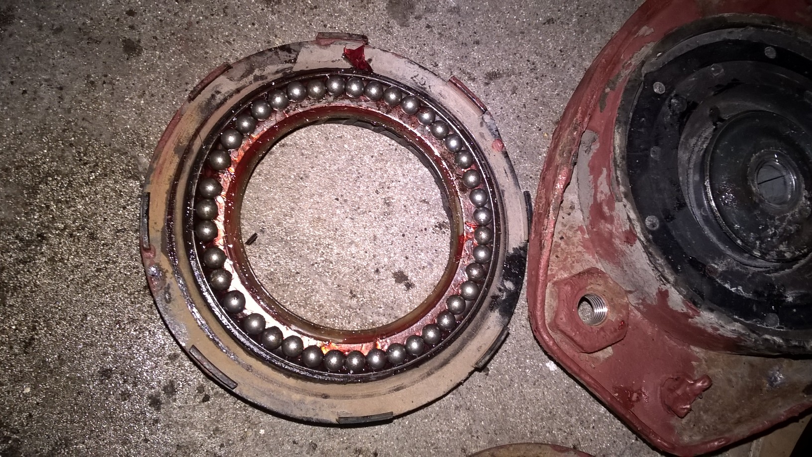

Jednym słowem dokładnie wyczyściłem bieżnie, uszczelki i kulki. Użyłem smaru do łożysk i poskładałem grzecznie wszystko do kupy.
Pewnie będzie lepiej.

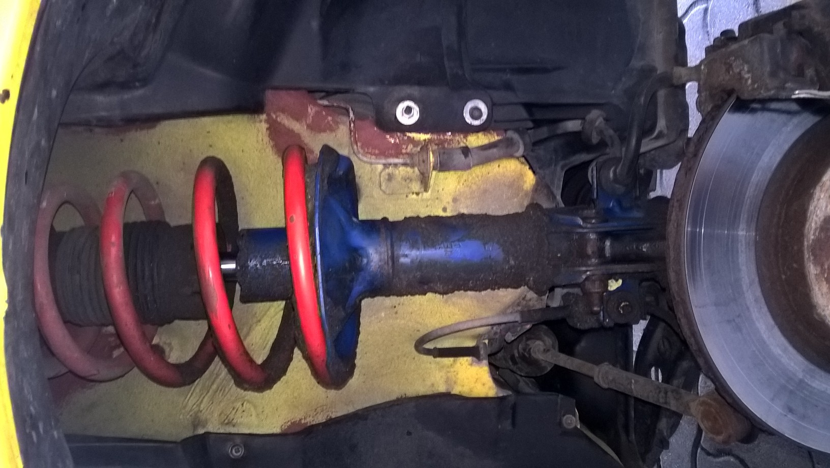

Co najważniejsze wymieniłem amorka który nie nadawał się do niczego (miał 20% skuteczności). Jutro drugi
