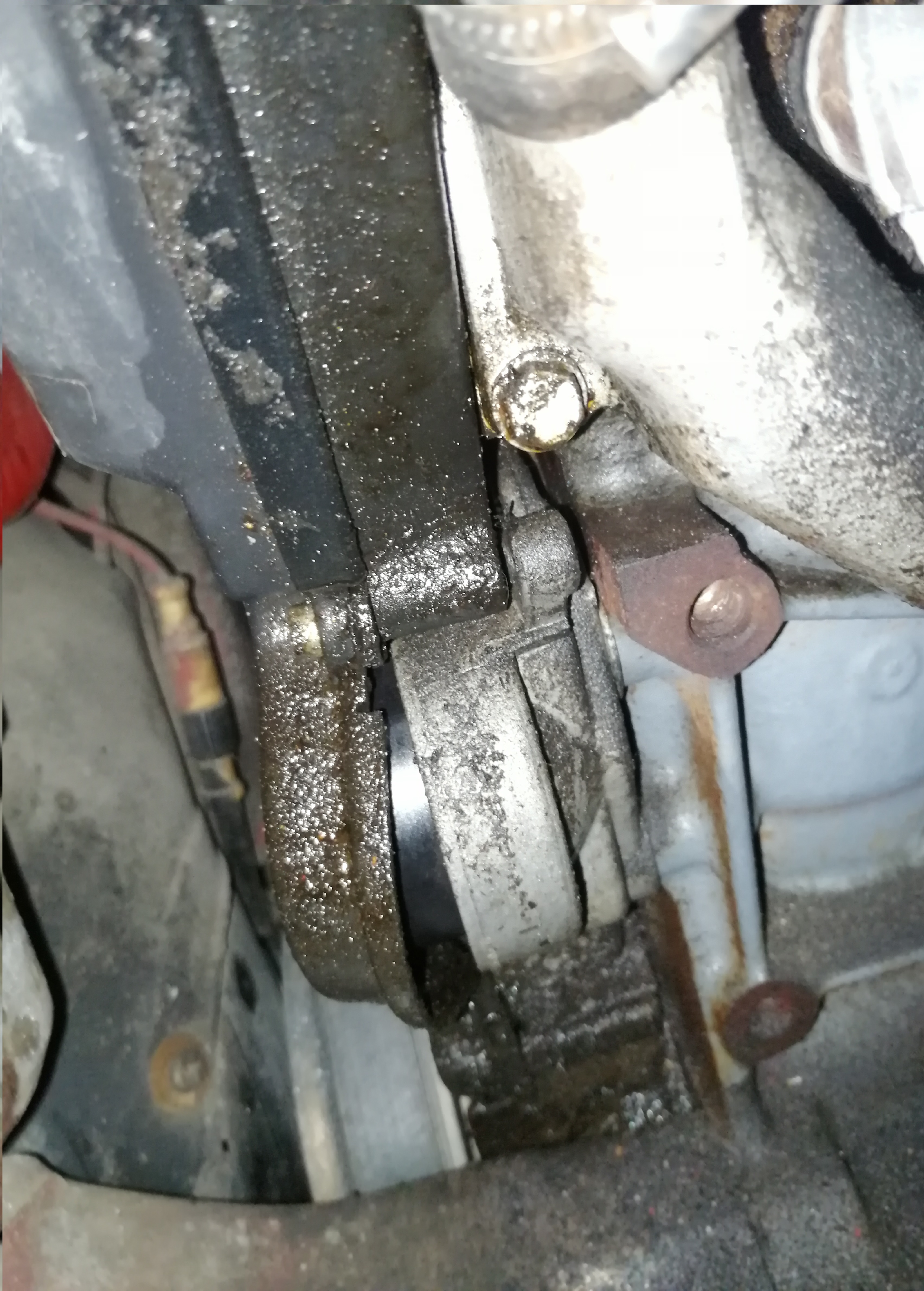

A więc od początku! Podnosimy maskę i wszystko dokładnie oglądamy. Co nam się rzuciło w oczy to wycieki z silnika, wygięta obudowa rozrządu,
wycieki z amortyzatora i kilka innych rzeczy o których wspomnę pewnie w przyszłości podczas próby ich naprawy. Dodatkowo podczas jazdy przeszkadzały spaliny (najbardziej je było czuć np. stojąc na światłach), falujące obroty i kilka razy problem z rozrusznikiem.

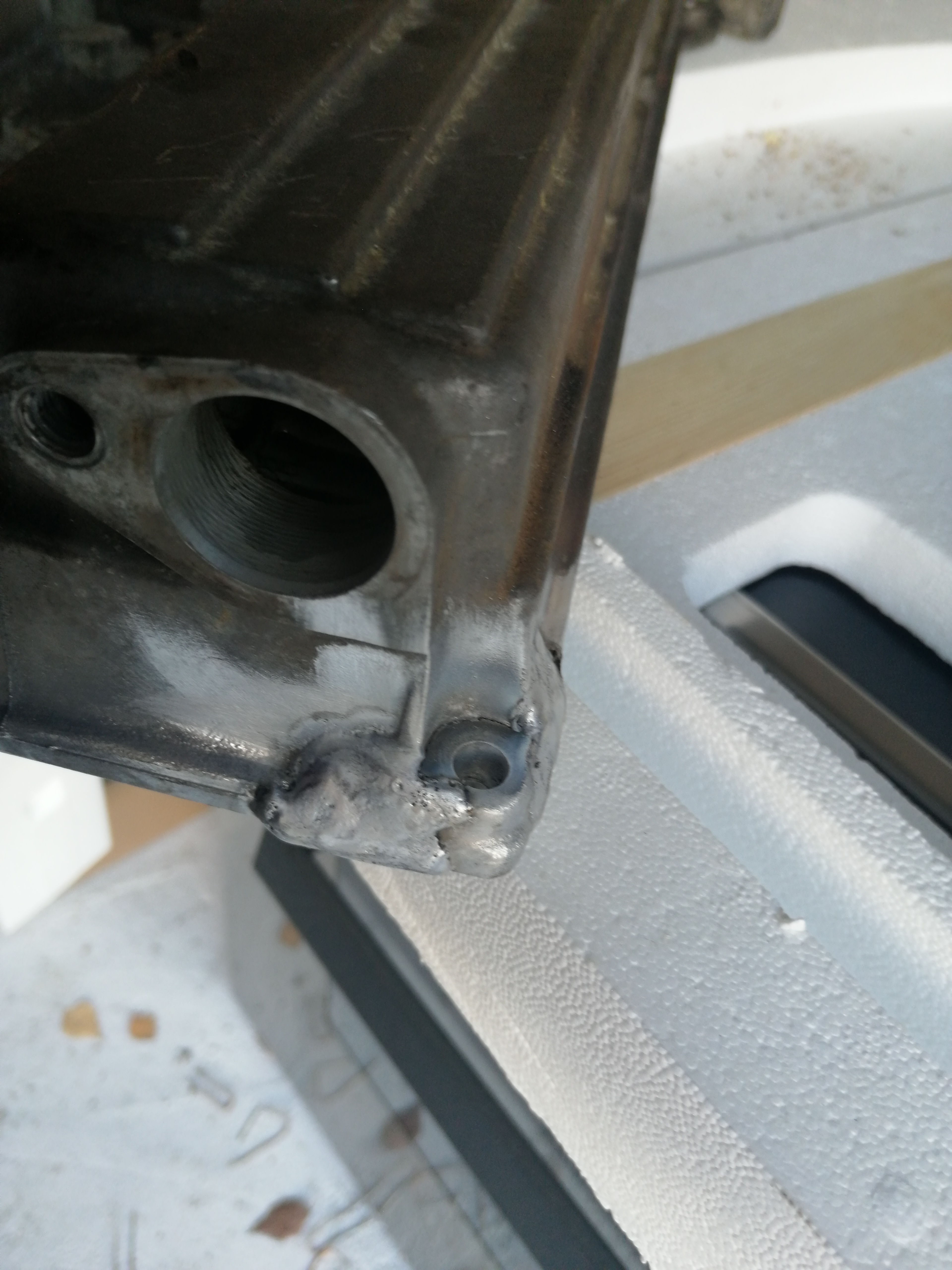

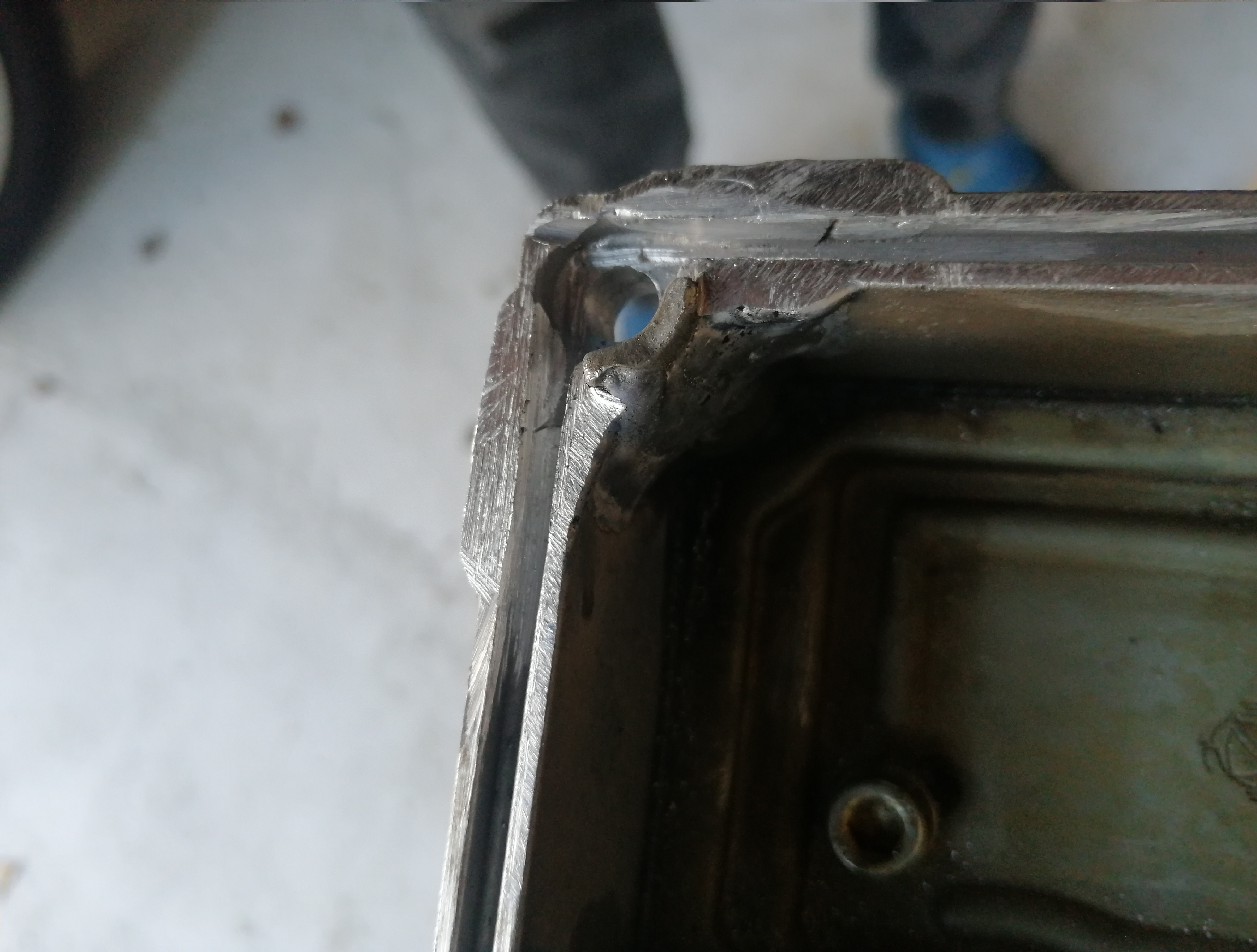

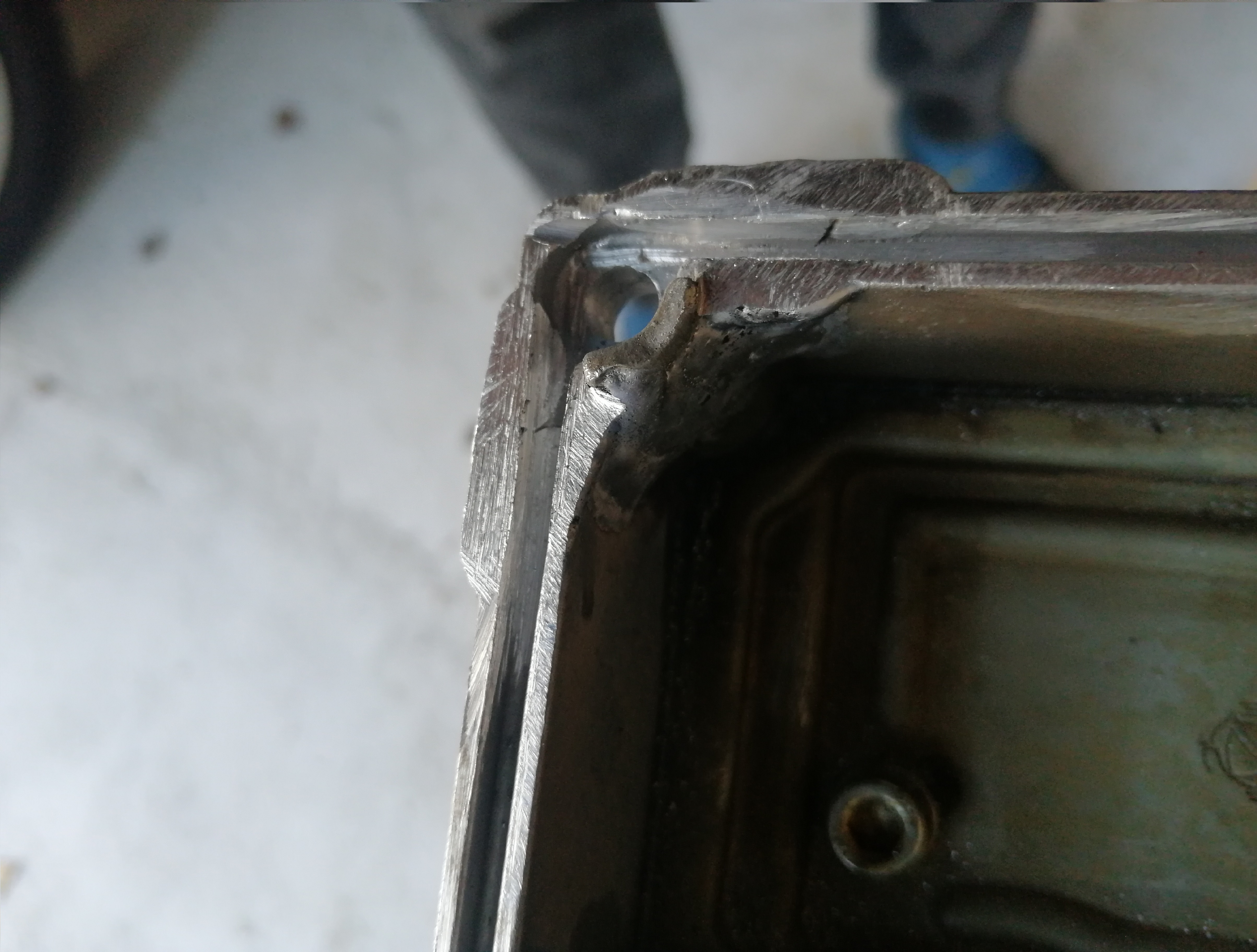

Na początku zajęliśmy się silnikiem. Zdjęliśmy pokrywę zaworów, niby wszystko łatwe do ogarnięcia. Wymieniliśmy świece i przy zmianie uszczelki pokrywy zlokalizowaliśmy główny problem wycieków. Okazało się, że prawy górny róg pokrywy jest nadłamany, tuż przy śrubce. Ktoś próbował to kleić jakimś silikonem czy czymś, ale to niewiele dało. Szukałem jakiejś do kupienia w rozsądnej cenie, ale nic sensownego nie znalazłem, dlatego dałem ją do zespawania.
Nie znam się na tym, ale mam nadzieję, że jest nienajgorzej i wytrzyma.

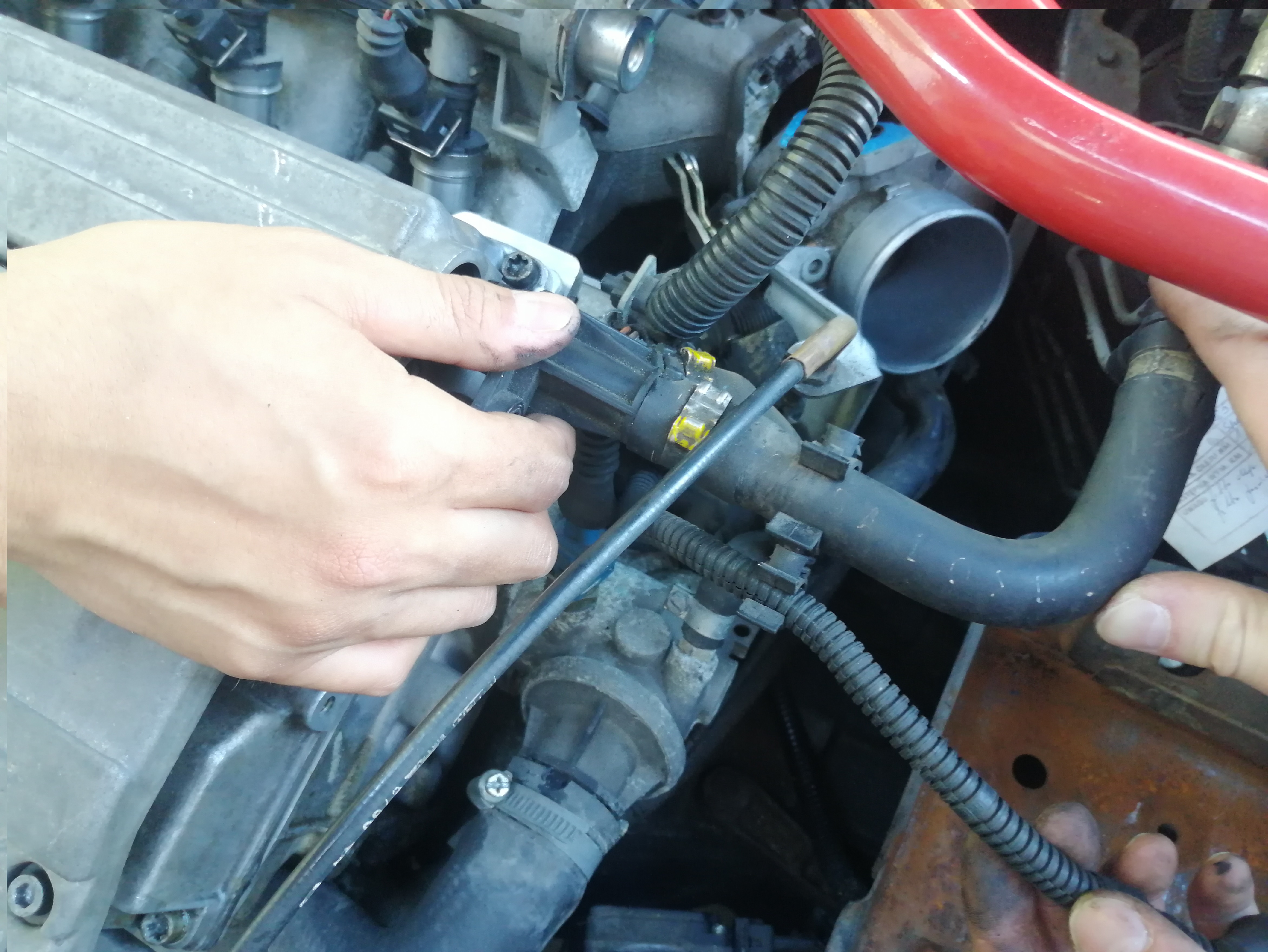

Kolejnym krokiem było czyszczenie silnika krokowego i przepustnicy. W zasadzie to jak na moje oko oba były w miarę czyste. Założyliśmy wszystko, co było łatwiejsze niż rozmontowywanie i odpaliłem samochód. Obroty na luzie co prawda jak na tamtą chwilę nie skakały, ale były cały czas na poziomie 1750-2000. Dowiedziałem się, że trzeba zostawić odpięty akumulator mniej więcej na noc i wróci do normy. Akurat kolejnego dnia miałem jechać na kontrolę, żeby dowiedzieć się o kolejnych rzeczach do naprawy. Rano obroty już były na poziomie około 1000 przy wciśniętym sprzęgle, ale znowu skakały wyżej i niżej, także czyszczenie w zasadzie nic nie dało. Doradzono mi abym wymienił ten silnik krokowy, to powinno rozwiązać problem.

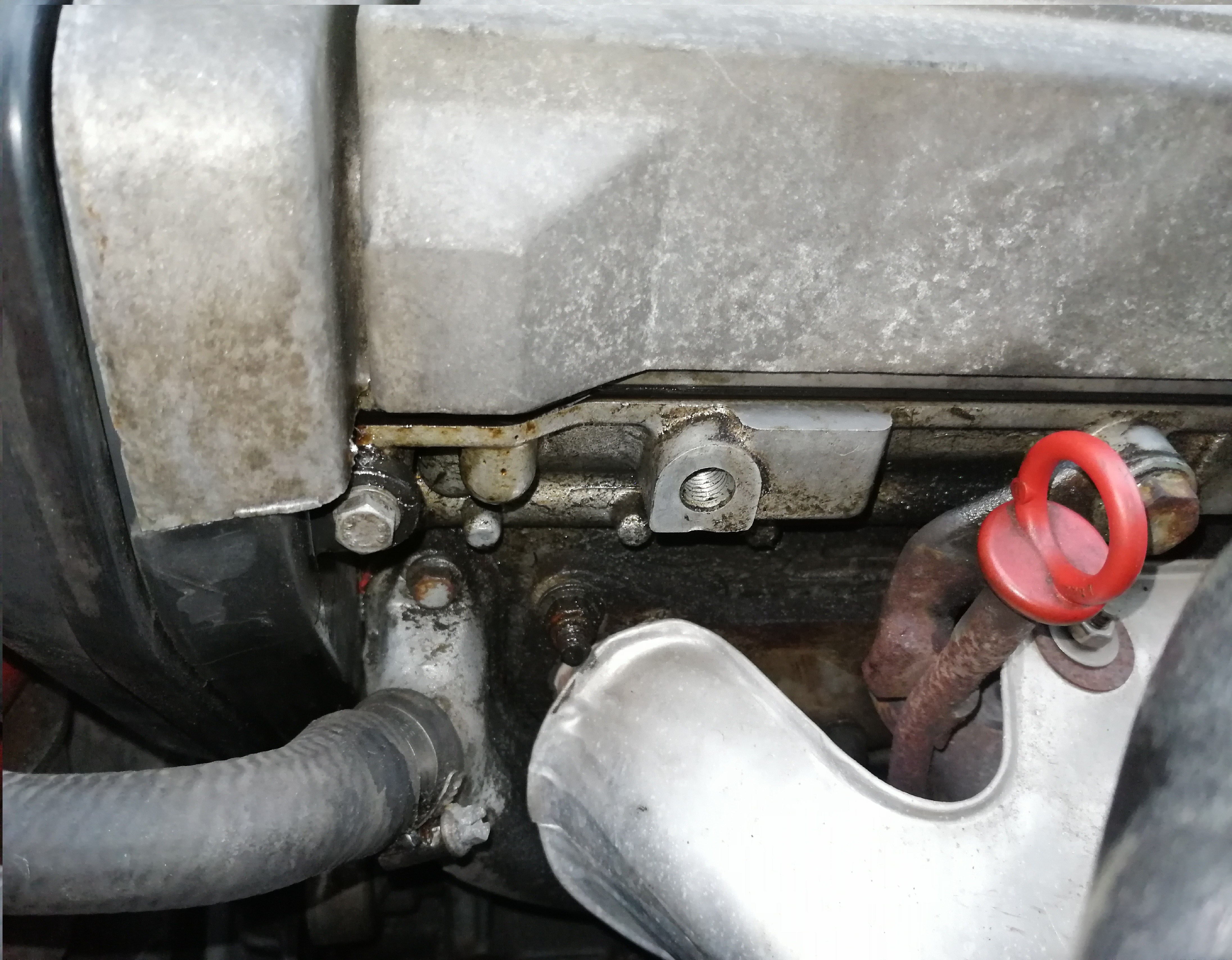

Na przeglądzie okazało się, że wyciek z silnika nadal jest, ale nie w miejscu w którym było pęknięcie tylko w przeciwnym rogu.
Trochę mnie to podłamało bo w zasadzie cała praca własna jaką włożyłem w ten samochód do tej pory nic nie dała. No ale nic. Tu już w zasadzie historia leci na bieżąco. Wczoraj zdjąłem pokrywę, wyczyściłem ją i uszczelkę z oleju, założyłem znowu uszczelkę i posmarowałem ją masą uszczelniającą Reinzosil. Na opakowaniu jest napisane, że powinno schnąć jakieś 10-15 godzin. Jeszcze nie odpalałem samochodu, ale mam nadzieję, że to pomoże bo jak nie to w sumie nie mam pomysłu co z tym zrobić.

Wyciek na wygiętej obudowie rozrządu nie musi być z jej środka. Może to być olej cieknący z okolic filtra i wymiennika ciepła, który jest pod nim. Pęd powietrza robi resztę.

Co do pokrywy zaworów, nie wiem jakiej ceny się spodziewać, ale myślę że do 200 zł by nie było tak źle. Jednak na tą chwilę zostanę z tą starą, zespawaną. Jak ona znowu pęknie to wtedy raczej wymienię na nową. Jestem z okolic Torunia, kujawsko-pomorskie.

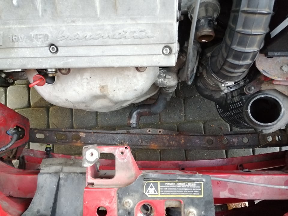

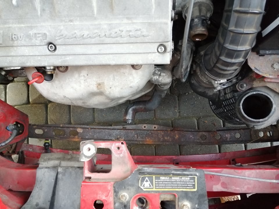

Dziś podjąłem próbę wymiany chłodnicy. Niestety śrubki były dość stare, połowa się połamała przy odkręcaniu. Tu kilka moich pytań.

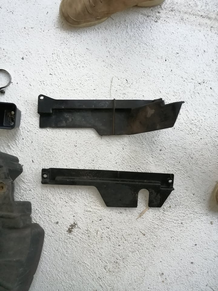

te plastiki były przykręcone po bokach chłodnicy, niestety jeden mi się trochę połamał bo nie mogłem go odkręcić i musiałem chłodnice wyciągać z nim. One spełniają jakąś funkcję czy coś? Nie są do niczego innego przykręcone, przynajmniej u mnie nie były.

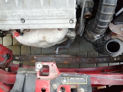

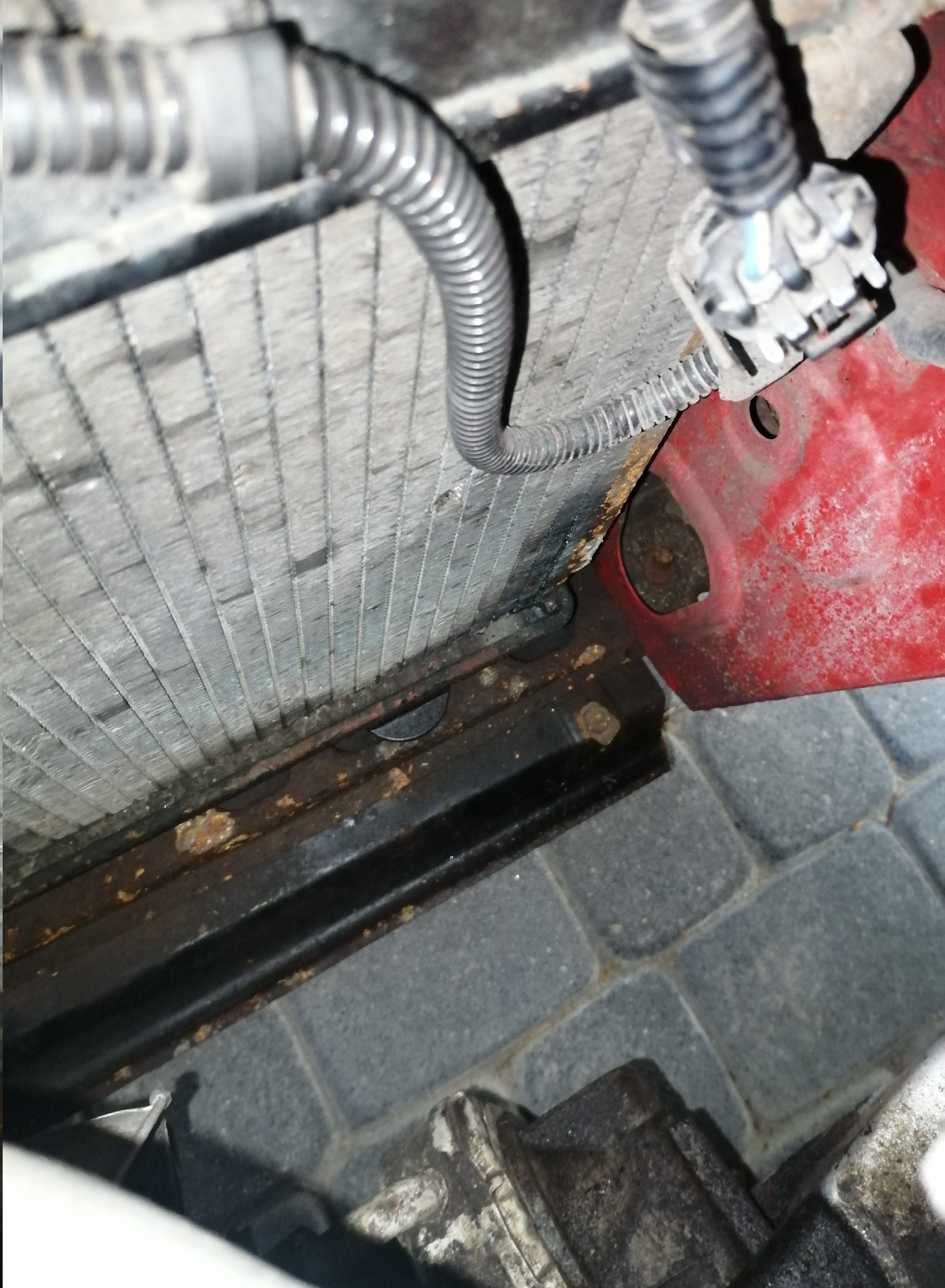

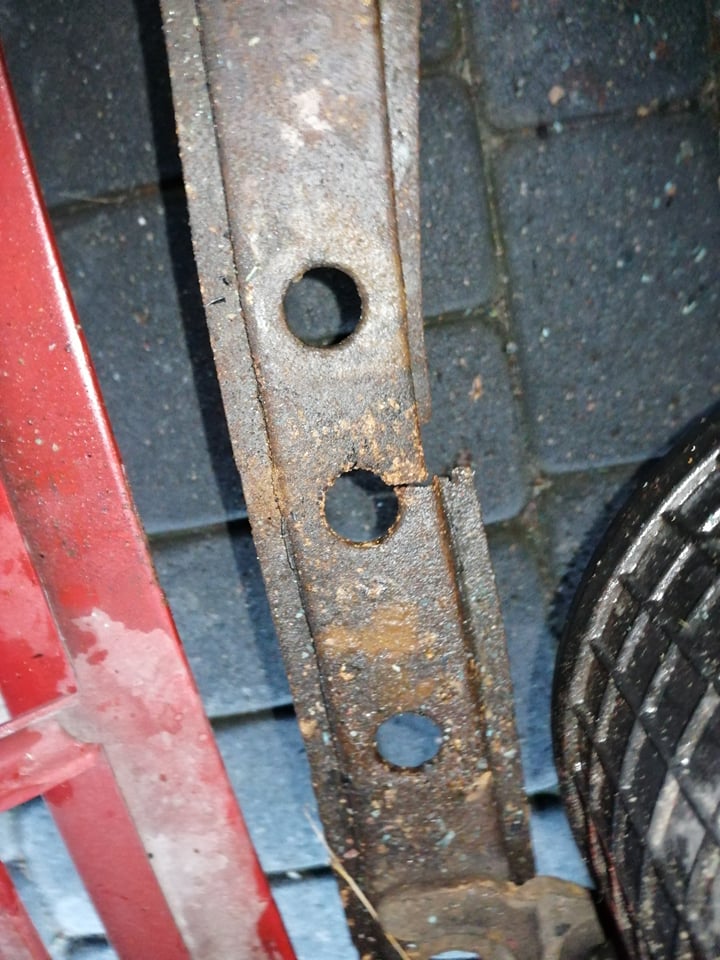

chłodnica była przyczepiona do tego zerdzewiałego kawałka metalu. Jest w opłakanym stanie, przydałby się nowy. Wiecie jak to się nazywa, albo może ma jakieś numery? Był przyczepiony po bokach na dwie śruby od dołu, ale mimo tego nie chciał zejść. Może gdzieś jeszcze jest przymocowany, tyle że nie widziałem żadnego takiego miejsca.

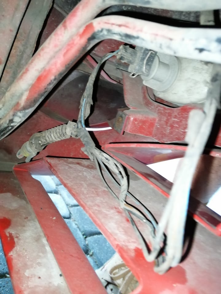

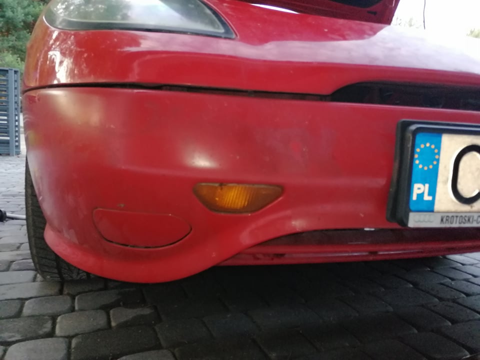

Kolejna sprawa to ten wolny kabelek. Po obu stronach jest taki, odpięty. Powinienem go gdzieś przyczepić czy może chociaż jakoś zabezpieczyć? Ta jego górna część na zdjęciu jest przyczepiona do lampki? na przednim zderzaku.
Myślałem, że to odblask ale najwidoczniej nie.

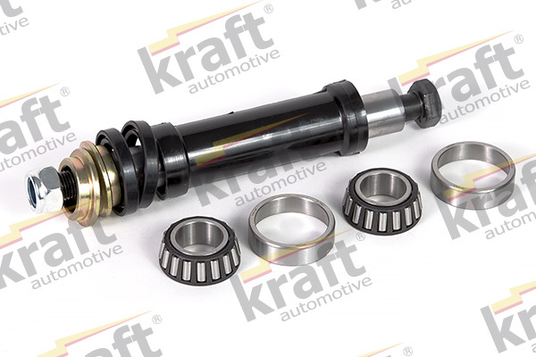

Tylne wahacze pracują na dwóch łożyskach skręcanych długą śrubą. Poniżej na zdjęciu masz zestaw naprawczy.
Zestaw naprawczy tylnego wahacza.
Nie kombinuj z uszczelniaczami, bo osobno i tach pewnie nie da się kupić. Cały zestaw to 30-60 PLN. Polecam Febi, bo w komplecie jest nawet potrzebny smar.
Plastiki chłodnicy to kierownice powietrza. Robią robotę ale nie są niezbędne.
Ten metalowy element to belka chłodnicy. W fiacie ma numer OEM 46755088, chłodnica jest zamocowana w niej na dwie tuleje gumowe OEM 46755088. Sama belka przykręcona jest do podłużnic z lewej i prawej strony od dołu.
W niektórych wersjach jedno z nadkoli jest też do niej przymocowane.
My je zwykle piaskujemy, uzupełniamy dziury migomatem, szlifujemy i na nowo lakierujemy proszkowo.
Wolne kabelki to najprawdopodobniej instalacja do lamp przeciwmgłowych. Jak zrobisz fotkę od przodu złącza to potwierdzimy.

Dzięki za pomoc. Wiesz może gdzie mogę kupić tą belkę chłodnicy?
Moja się ledwo trzyma. Popękana w kilku miejscach. Nie wiem czy jest sens ją regenerować.
